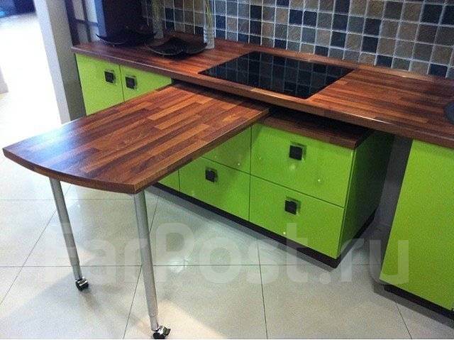

Для уменьшения трудоёмкости тоже придуман способ (в теме про барный стол уже предлагали).
RomaV вне форума

некуда стол поставить?
подумай может вот над таким решением https://ru.pinterest.com/pin/5770305751889458/

1 | #73
Сообщений: 8,886
Сообщение от Schmurgeff Посмотреть сообщение
да, такая тема была очень актуальна в хрущёвских суперкомпактных кухнях.

ссылка не открывается. Что там хоть?
странно. вроде пинтерест не блокировали в РФ.
А там просто вариант складного столика, к стене прикручивается планка с петлями, а сама столешница поднимается и подпирается раскосом. Как раньше были складные столы, помнишь. Принцип тотже
Сейчас есть немного более хитроумные варианты
как вариант=)))тут главное фантазия, а дальше дело за малым. Кстати такие готовые решения продаются в стройгипермаркетах
