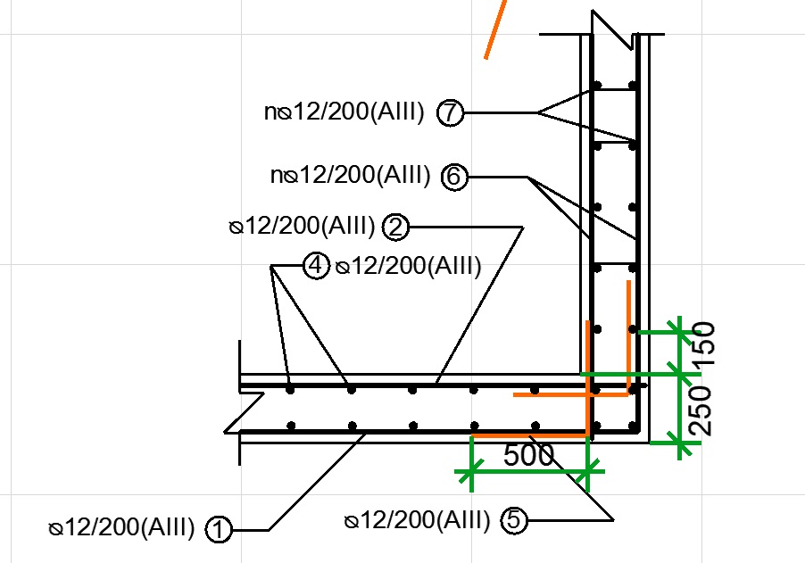

Есть такой вопрос, усиливали арматуру следующим образом: Согнули под 90 град и одну вязали внутри угла, другую снаружи. Как это правильно отобразить на чертеже?
или
Заранее благодарен, просьба - не посылать, а помочь.

Задай в инете армирование бассейнов и пошли картинки вот один из примеров

Я бы к вашему варианту добавил еще один доп стержень ( по типу нижнего на картинке с интернета)

Товарищ Rizo я против вас лично ничего не имею, но мне не нравиться что вы людям подсовываете лажу. Картинка из инета, это как вопрос - "а как построить фундамент", как? брошурки лоруа мерлен Вам в помощь ))) То что вы предоставили не верно, что это за синий стержень по внутреннему углу? он не работает! это в вашем стиле, загиб ради загиба! и не надо только начинать про анкеровку сжатой отгибом ))) как вы себе представили вообще что отбгибом можно анкеровать сжатую арматуру))) это я еще к прошлой теме, раз опять вы всплыли.

Сообщение от Vlad_2013 Посмотреть сообщение
Товарищ Rizo против вас лично ничего не имею
Я тоже
но мне не нравиться что вы людям подсовываете лажу. .
Я ему написал пусть выберет сам. Где там лажа? это выполнил нормальный инженер
Картинка из инета, это как вопрос - "а как построить фундамент", как? брошурки лоруа мерлен Вам в помощь ))) .
Вообще то обращался инженер а не садовник))) дальше пусть сам разбирается
То что вы предоставили не верно, что это за синий стержень по внутреннему углу? он не работает! это в вашем стиле, загиб ради загиба!.
А Ты предоставь какой нибудь чертеж опровергающий это все и делу конец

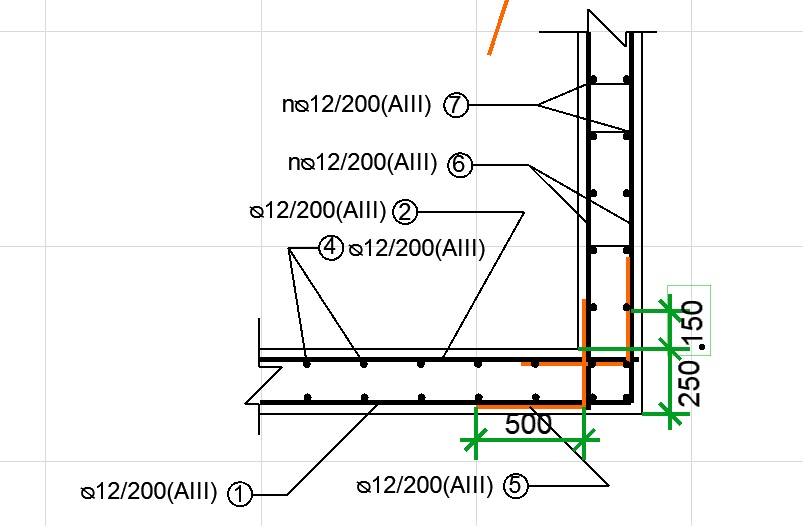

Вот пример как Я армирую

Что за чертеж тебе нужен, который раз и на всегда тебе объяснит что не надо отгибать все что попало куда не надо, и что внутренний угол так не анкеруется, и что сжатая арматура отгибом не анкеруется? Первый картинка из нета тобою выложенная как раз демонстрирует не компетентность инженера ее нарисовавшего, деталь во внутреннем углу не работает, что она должна воспринимать?
Да можно еше анкерными пластинами и тд и тп....
Кстате а на насчет загиба арматура сжатой с загибом не кто не заприщал просто НЕРЕКОМЕНДУЮТ Offtop: (Просто обычно в жатой зоне анкеровка хватает без загиба)
И потом Ты проектировщик или ПТО -шник-? пустые слова ни кокого пукнта к СНиПу и тд. и тп.
Изображения
Тип файла: jpg 1.jpg (110.5 Кб, 291 просмотров)

Еще раз скажу, что картинки из нета это не образец правельности, ты это сам рекомендовал! Суть СНиПов не в том чтобы описать все вероятности... они тогда бы были из 18 томов, есть такое понятие как строительная механика и просто логика, это я к тому, что "не запрещает анкервку сжатой пластинами и отгибами". Продольное усилие в сжатой арматуре не может передаваться в загнутую часть больше отпределенного угла, неговоря уже про 90, а пластина просто выдавит бетон если она у грани элемента. И ты обрати внимание, когда я тебе задаю конкретный вопрос ты на него не отвечаешь! Спрошу еще раз - зачем деталь по внутреннему углу синенькая ) ?? Правильно, ее туда впендюрили не думая, так как сжатие там если и есть то воспринимает бетон а не эта деталька, а если растяжение, тогда она не заанкерована вообще! Я для тебя на пальцах, чтоб понятнее - представь, ты ее дергаешь за один конец продольно, что будет на углу? правильно - защитный слой выколется и она окажется заанкерована в воздухе! Для того чтобы включать думалку, не нужно куда то смотреть и искать в снипах а запрещено ли это, нет - значит можно! И еще, раз я не понимаю ничего в армировании и мне ты не доверяешь, выложи свои узлы, и спроси у народа на форуме, а нормальные они? Правда зная как ты ведешь диалоги народ может и не откликнуться ) А то что я критикую твои узлы без основательно... в другой ветке я тебе все сказал что там не так, так ты просто отписался "докажи" и еще что-то типа строители додумают ну и т.п.
