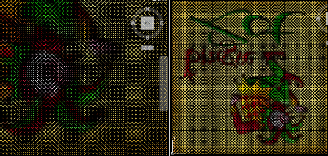

Как то в свое время развлекался подобным для изо полей расчетов, но на больших файлах, я бы это делать не стал бы...
Вот исходная картинка,
а вот что получилось в итоге:
Код:

Изображения
Ух ты! зачОт, респект и уважуха! Давно искал!
Теперь пойду разбираться, как это все скомпилировать В FAQ пункт "Как использовать код" пока есть только для ЛИСПА'а Сам с С# пока не дружу, но честно обещаю подружиться
А знаете почему не находили? Потому что это тупиковый путь, прикиньте сколько надо создать объектов только для того, что бы вывести картинку 800*600 пикселей... автокад захлёбывается от такого. Собственно и у меня это осталось со времен обсуждения asf файлов, так больше и не пригодилось.
а может, есть скомпилированный под х86 dll-файл?
Есть под 2014 акад, anyCPU, собственно во вложение оно.
