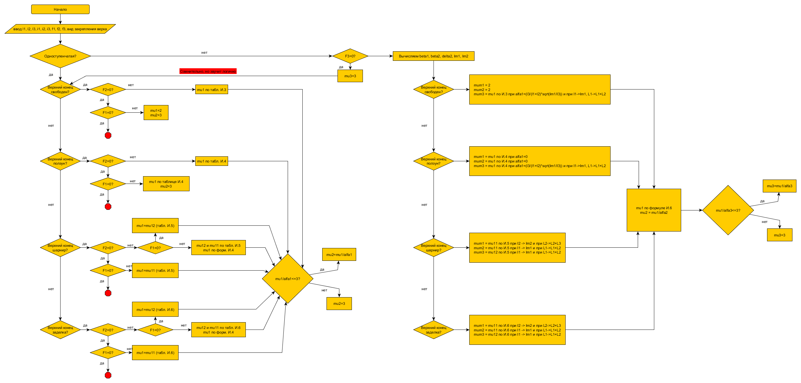

Вопрос №1. мю=2 для консольной стойки с нагрузкой наверху. А если стойка (гипотетическая) не нагружена совсем? Потери устойчивости нет => мю определить невозможно. А если нужно задаться для неё некой гибкостью? Или в этом случае принимаем, что без СВ стоять не сможет даже гипотетическая стойка и мю=1.12?
Вопрос №2. Консольная одноступенчатая стойка. Два стержня друг на друге, нижний L1, I1, верхний L2 = 0,5*L1, I2=0,5*I1. На ступень сила равна F1, на верхушку консоли F2=0. Какие принимать мю по приложению И, если в нем пункт И.1 безоговорочно просит вычислять величину beta = (F1+F2)/F2. Если F2=0, то beta -> inf, а значит alfa1 -> 0, следовательно mu1 = 2, mu2 = mu1/alfa1 -> inf <=3. То есть mu2=3, так?

1. да, сечение по гибкости.
2. почему бы нет. для l1=2, l2=1 ,,,,, l1p=4, l2p=3
И мю 1,12

Короче ответ на оба вопроса - "да", да?)
Почти.
Но для верхушки без нагрузки Мю=3 не сильно жирно? "Чугунная" верхушка получится...

Ильнур, таблица И.3 имеет вариант alfa_1 = 0. Согласно формуле И.4,333 (между И.4 и И.5, необозначенная), такое может быть, если:
1) l2=0 - тогда нам mu2 в принципе неинтересен
2) I1=0 - бред
3) beta -> inf.
Последний вариант возможен при F2->0. И при alfa_1 -> 0, согласно формуле И.5, mu2 -> inf, но не больше 3.
Это согласно приложению И.
Если смотреть при этом на назначение сечения элемента, то незагруженная верхняя ступень колонны - это даже и не сжатый ведь элемент. Гибкость в районе 180-200 для такого будет допустима, мне кажется.

Я спетсиально провел експеримент: сжал в твоей двухступенчатой только верх, и мю устремилось к 3.
Т.е. понятно, откуда корни 3.
Но...раз СОВСЕМ ненагружено, то нафег такая жесткость? Нужна какая-то скидка панимаш...
Хотя да, дело ж не в жесткости, а в мю. И при мю=3 можно жиденько запилить.

А вот вопрос №3 - если колонна одноступенчатая, но и F1=0, и F2=0.
mu1=mu2=1,12?

Нет, я пока делал експеримент, познал. Нагрузка-то (соб. вес) неравномерная априори. Хотя погонный вес можно и спетсиально выровнять, пр разных I.

и вот ситуации с F=0 почти тупиковые.
Для одноступенчатой колонны F2=0 при ненулевом F1 приводит к делению на 0 и в принципе к довольно предсказуемому результату. При F1=F2=0 - неопределенность и результат непредсказуем по приложению И.
Для двухступенчатой колонны проблемы начинаются уже при F3=0. При этом alfa2 превращается в alfa1 и mu2 можно искать как для двухступенчатой. Но найти mu1 уже не представляется возможным. Короче недоописали они эти случаи.

покачто простенький алгоритм для одноступенчатых, описанный на половине страницы 148 СП16, получился вот таким:
Варианты с F1=F2=0 при любых сочетаниях закреплений неясные. Потому что в принципе нет сил в системе и система потерять устойчивость в принципе не может. Копать разве что в сторону нагружения собственным весом, но там мало знания момента инерции - нужно еще и задаваться соотношением погонных весов стоек.
Вариант с F2=0 и F1 != 0 при свободном верхнем конце по мне так вполне обоснован mu1=2, mu2=3. Послабления и скидки по сути вне нормативов и на плечах проектировщика.
Вариант с F2=0 и F1 != 0 при верхнем конце, свободном для перемещений, но несвободном для поворотов (ползун сверху) - по той же логике alfa_1 -> 0 и под это дело в таблице И.4 есть варианты. Тем более именно туда нас посылает вырожденный из двухступенчатой колонны случай, описанный в таблице И.7.

Вот полная блок-схема, если что.
