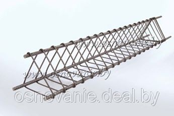

Добрый день.
Существует ли на белом свете хоть одно треугольное ж.б. сечение ?
В смысле равнобедренный или прямоугольный треугольник (или ещё какой) ?
Про бессмысленность вопроса прошу не писать.
А если есть великий смысл в примерах, то прошу также его указать.

Чистых треугольников наверное не встретим. А вот треугольники с отсеченными углами (и их комбинации) найти можно.
Просто в треугольнике сам по себе угол как правило лишний (не нужный расход бетона).
Из-за сложности опалубки такие конструкции широко не представлены.

Столбы освещения видел треугольные, еще и с конусностью заметной, но со сглаженными углами (видимо по технологическим причинам.

Сборные ступени.

Добавить треугольную опалубку и всё. Ну или не всё, если это не колонна, а балка, например.

насчет именно сечения, пожалуй, только ступени подходят
а по форме в плане вот такие ростверки видел ))

Столбы. Острые углы - лишние, конечно

Интернет говорит что есть такое, например балки когда в верхней части не требуется столько бетона сколько получается при прямоугольном сечении.
