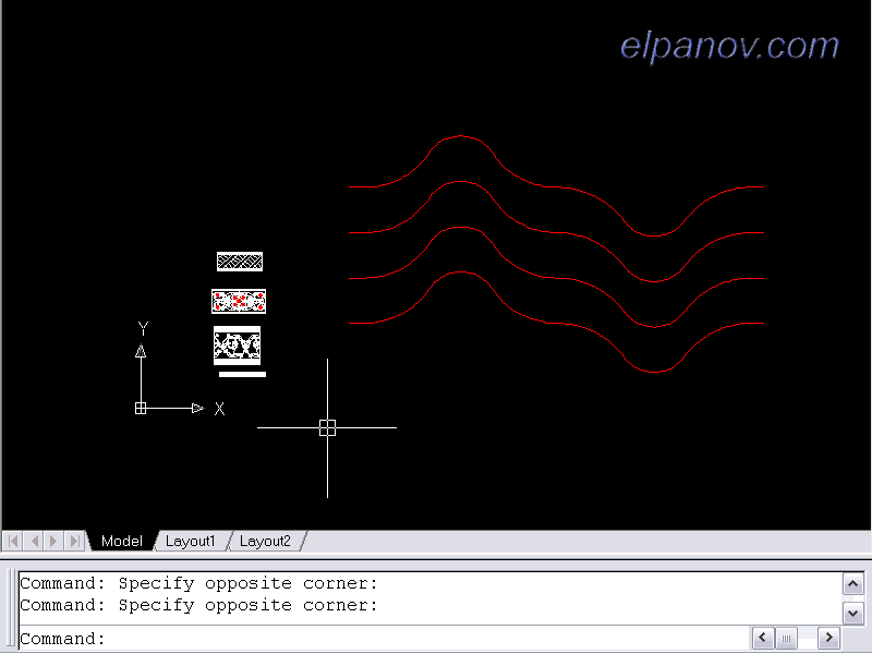

Если так хочешь, напиши пару-тройку макросов. Это будет проще и быстрее, чем городить лисп.
Не всегда это так...
Вот пример из моего проекта:

Елпанов Евгений, так вопрос изначально-то был о развороте блока, а не о его модификации... Твои проекты неподготовленным лучше не показывать - шок и ступор гарантирован

Сообщение от Елпанов Евгений Посмотреть сообщение
м... а сея штука доступна другим, поделишся? =), потому как команда почти то шо надО
У меня правда попроще задачи, типа палочки позазварачивать (траектории фрез для ЧПУ) но тоже сойдёт .
