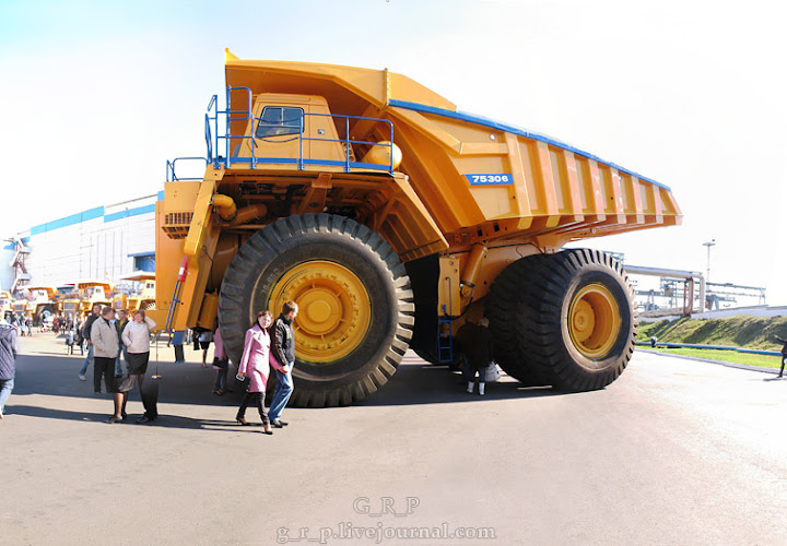

А на самом Балазе стоянка обычная, никаких там новоротов аэродромных
