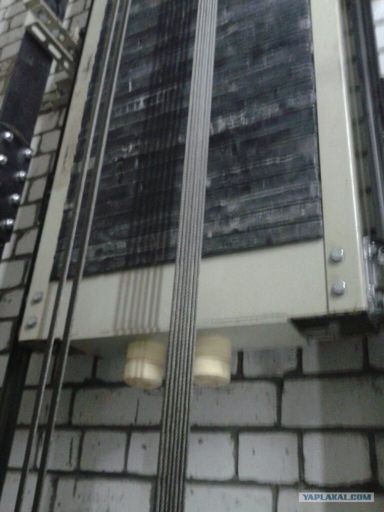

Добрый день камрады. Необходимо смоделировать падение груза весом 1.5т на перекрытие с 45 метровой высоты.. (противовес(1.5т) падает на перекрытие под шахтой лифта..)
понимаю всю абсурдность задачи, но прошу технически помочь смоделировать.. под ударом стоит колонна..( от разрушения перекрытия)

Сообщение от KORG Посмотреть сообщение
Gд=Кд*Gc=2226*1500/0,3^2=37100000 кг/м2 (Что дохрена).
Любопытно, а у этого противовеса основание плоское, или оттуда ещё и торчит какой-нибудь большой и толстый болт?

Сообщение от Eugene Посмотреть сообщение

я так пологаю что эти два болта резиновые?

Сообщение от andrey_konstr Посмотреть сообщение
Пластмассовые. Чтоб при отскоке крышу не пробил.

Eugene
Регистрация: 15.04.2009
Сообщений: 252
Видимо, бывает по-разному. http://www.liftspas.ru/read/2/33-protivovesy-lifta.html
Там же написано, что для удешевления конструкции иногда просто стягивают грузы без рамы двумя болтами. Да и полиспасный противовес по ссылке тоже содержит болт по центру.
Тут ещё вопрос, что первым раскрошится, грузы в противовесе или подпирающая колонна, и куда полетит картечь?
Eugene вне форума
судя по фотографии, противовес, обрамленный металом раскрошиться после того как разрушится колонна и перекрытие..
