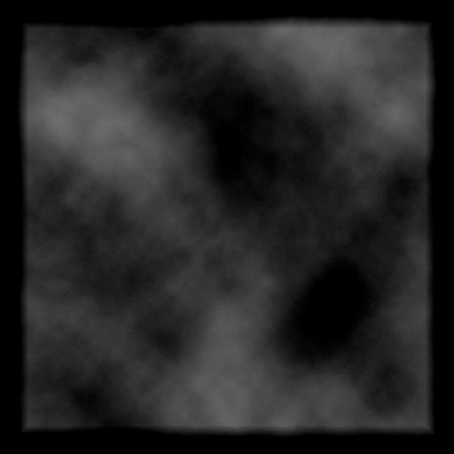

Здравствуйте все. Сразу скажу - я не работаю в автокаде. Меня интересует, есть ли возможность преобразовать топографическую карту автокада, в растровую карту высот?
Типа вот в такую:
<a href='http://hostingkartinok.com/show-image.php?id=07148561a947f824d251e4c428457e4d' title='imagehost'><img src='http://s7.hostingkartinok.com/uploads/thumbs/2015/09/07148561a947f824d251e4c428457e4d.png' /></a>
Если такое можно сделать, то на сколько это сложно и кто может такое осуществить? Могут ли геодезисты такую услугу оказать?

Хм, сначала нужно посмотреть что Вы понимаете под "топографическую карту автокада", потом будет видно можно ли преобразовать.
ЗЫ.
ИМХО, если Вы не собираетесь писать код, то ошиблись разделом.
Во вложении.
Что за код? Я не знаю о чём речь. Увидел обсуждение о преобразовании из одного в другое, на сколько я понял из растрового в векторное, вот и задал вопрос здесь, ибо в этой теме скорее всего должны находиться люди которые в "теме"(простите за каламбур) Мне же вроде тоже самое но только наоборот нужо
Я же не знаю какова данная реализация, может там (грубо говоря) пару кнопок нажать для ковертирования, просто я об этом не знаю. Для начала хотел узнать существует ли такая возможность, если да, то на сколько сложно это реализовать.

Прикольно, а что должно на выходе получится, применительно к этому исходнику?
Сообщение от lema Посмотреть сообщение
Код- программный код на любом языке программирования.
Штатно, в автокаде, такого конвертера нет, на счет наличия такого в Civil 3D не знаю.
Так что или смотреть, что там есть в Civil 3D или писать код.
Примерно такое:
Странно, а что любые не стандартные действия в автокаде реализуются писаниной кода? Не я правда не знаю, просто привык, что к программам зачастую пишут кучи дополнений и плагинов, вот думал ну мало ли, вдруг и такое есть - работающим в автокаде виднее.
По идее данная функция должна быть полезной и восстребованой, потому как и растровые и векторные карты используются в разных продуктах.
Civil 3D - я вообще не знаю, что это. Я работаю в скетчапе и в специальной программе по ландшафту, которая понимает только растровую карту высот. Вот такая боль.
тоже самое но только наоборот - [/quote]
А что не так?
Ну так спецам виднее, главное чтобы спец мог что-то предложить...
То что выше я по ссылке указал
Мне не важно как это делается, меня интересует возможно ли это сделать и чего за это хотят?

есть в Civil 3D - "Экспорт поверхности в DEM"

lema, картинку не видно.
Откуда, кстати, такой план? там точки - анонимные блоки...
