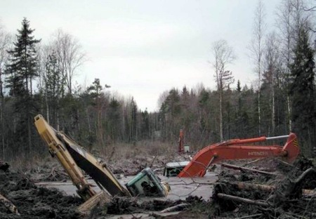

Когда-то по телеку давным давно видел репортаж про дядьку садовода, который построил такой дом.
Кажется, дом стоял на платформе башни от танка или экскаватора.
Вот Вам решение - угнать экскаватор, закопать, чтобы не нашли, вместо башни поставить домик.

Сообщение от jola Посмотреть сообщение
кто-то пытался, и не раз. Только с грунтом и фундаментом не повезло
