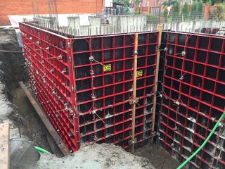

Здравствуйте.
Строю себе дом и хочу монолитные стены. Дом одноэтажный, кровля плоская (не распорная).
Общая высота стены (с учетом цокольной части) 4 метра, толщина 150мм.
Для этого буду брать мелкощитовую опалубку в аренду как на фото. Щиты высотой 1,5 метра.
Из-за больших оконных проемов и маленькой толщины вынужден лить в два захода: до окна (глухую часть) и потом все остальное.
Появилась мысль лить в ТРИ захода. Это позволит взять в аренду на 1/3 меньше опалубки (переставить нижние щиты наверх), привезти на одной машине, проще вибрировать по 1,5 метра, проще соблюсти вертикальность стен. Короче, одни плюсы.
Скажите пожалуйста насколько критичен еще один холодный шов в моем случае?
Спасибо.

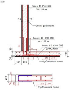

Наймите конструктора.
Много ошибок на разрезе.

Швы не критичны. Но вот сама конструкция вызывает вопросы. Это ж грунтом будет засыпаться, до какой отметки? толщины 150мм и арматуры d8 может быть маловато, если шаг поперечных стен большой. Покажите план и разрез.

Лучше в один заход, в нижней доске окна выпиливается отверстие под булаву вибратора, после наплыв бетона срубается. Не сэкономите на опалубке, верхние щиты ставят на нижние с креплением, а так придется крепеж дополнительный ставить при перестановке и 100% будет неровность, которую надо штукатурить-вся экономия на нет сойдет.
Вы общаетесь в профессионалом сообществе, а человеку со стороны найти нормального конструктора практически невозможно (впрочем как и нормального архитектора, строителя). И цена не является гарантией качества.
Не обращайте внимания на защитные слои - будут приняты дополнительных защитные мероприятий и прямого контакта с грунтом нет.
Скажите пожалуйста где в остальном ошибки?

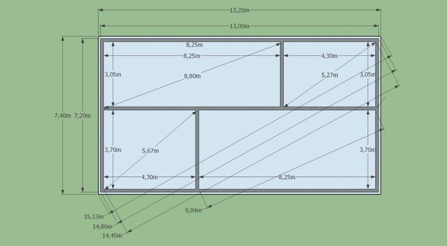

Стенка засыпаться будет всего на 70 см. Вокруг дома будет утепленная отмостка для предотвращения морозного пучения. Внутрь фундамента будет сделана обратная засыпка песком на 80см для поднятия уровня чернового пола.
Шаг поперечных стен прикрепил.
В одну заливку точно невозможно. Тут даже не вопрос в вибрировании (но и это тоже). Для одной заливки при такой методике придется и в верхней части короба окна делать отверстие и в нижней, а как тогда надоконную часть заливать? С одной заливкой много сложностей, а смысла особого так мучатся и рисковать нет.

Холодный шов, кстати говоря, надо будет подготовить, или хотя бы заложить рейку и сбить шпонку бетона, это дополнительные трудозатраты.

Большое спасибо, видел подобное - заливали прямо на месте по плите (прикрепил фото). Но субъективно не понравилось. Почему-то хочется в инвентарной опалубке отлить.
также высока вероятность что-то неверно собрать, раскрепить,и пр, бетонирование стен советую доверить опытным бетонщикам.
В прошлом году пытался привлечь таких - им нужна кубатура. А маленький объект никто не хочет брать, даже разговора о цене не было как узнают что меньше 200 кубов.

Опалубку самому лучше делать из досок.
Инвентарная стоит очень дорого для долгой вашей аренды.
Она дешевая для быстрых профи.
Рабочий шов лучше делать только один стена-плита.
Стену 4 м вам не сделать.
А зачем жб выше цоколя ?
От воров уже есть окна и двери.
Сделайте цоколь толще и до +1,200...+1,400 от планировки.

вы проверьте проект на основные конструктивные требования, например шпильки... процент армирования итп
Сообщение от gonz Посмотреть сообщение
чего-то на первом же скрине стена визуально сильно толще плиты
в плане не нравится такая небольшая асимметрия.....
а покрытие - бетон или дерево?

Выпуски из плиты маловаты и нужно их опускать к нижней арматуре плиты. И должны быть они внахлест с вертикальной арматурой стены, а не утоплены во внутрь стены.
Что по верху ж.б. стен предполагается?
В швах проблем здесь нет - делайте их сколько душе угодно.
Единственное, при этом "соблюсти вертикальность стен" - будет как раз таки труднее

Нее... Ну если критиковать, то ткт можно замечаний наверно 20 накатать. И это лишь по одному узлу. А там их навеное мноого.
Но критических я вижу 2. Отстальные так себе..
Ну тонкая стена и что? Это сродни искусства, заливать токие стены. А на 4х метрах где-то зависнет бетон, где-то уйдёт вертикаль. Это ведь не критично. Видимые дырки потом замажут, скрытые полости появятся только при грунтовой воде. Но это не критично, и на общую прочность коробки не влияет..

1) Толщина. Да, под ваш дом тощины плиты в 15 см (25-5-5=15) достаточно и даже с запасом (особенно если модуль деформации грунта основания за 20 мпа), НО... Но почему под стеной не сделать бы утолщение?
Сверху деревянная кровля односкатная с уклоном 3%.
Сообщение от Skovorodker Посмотреть сообщение
Нужна ли тогда в принципе плита, может ленты было бы достаточно?
Лента не дала бы такой пространственной жесткости всего здания, в случае с лентой из грунта в обратную засыпку влага попадала бы, нужно много досок купить и попилить.
Так что с лентой мороки больше, по деньгам плита совсем немного дороже - в масштабах всего строительства этим можно пренебречь.
А вот с плитой...
Вот по этому и залил плиту потолще что бы без утолщений под стенами.
Offtop: Вот на фига этот геморрой? Бетон бесплатный?
Согласен с вами, что геморроя много. Сам бетон на стены обойдется достаточно недорого - у меня всего 36 кубов без вычета проемов. Зато стенки будут тонкие и куча других плюсов. Был опыт каркасного строительства - там геморроя тоже много, но на выходе все равно получается чепуха из палок и .... . А тут хоть есть ради чего.

Швы абсолютно не критичны. Собственно все минусы перечислены.
8,25х4х0,15 мне лично не нравится.
