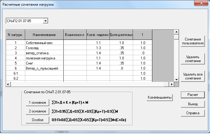

Нечего слушать. Залезте в таблицу РСУ для элемента, скажем №1. От 1-го загружения N=-23,1991*0,9=-20,874 От 2-го загружения N=-5,04252*0,5=-2,521 Суммарная для сейсмики от 3-го N=+-7,382*1,0=+-7,382 Есть комбинация 1+3 В ней N=-20,874+7,382=-13,49 А загружение №2 где? Массы то от него учавствуют. |
Регистрация: 04.07.2011
Сообщений: 11

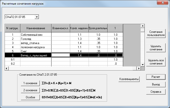

SergeyKonstr, Я вроде все по очереди задал. В РСУ кратко временные тоже задал. А куда исчезли или почему не подсчитаны не подскажите! Еще раз извиняюсь в виду своего не знания выгляжу очень глупо!!
![]() А 0.5 лира сама приписала так как я выбрал кратко временные! |

Чего же это нормально.
По порядку. В таблице учета статических загружений для загружения 3 вы задаете 2 загружения - постоянное 1 и кратковременное 2. Для 3-го загружения эти два загружения будут всегда. Следовательно в комбинацию РСУ должно быть всегда 1+2+3, но никак не 1+3. А то получится, что загружение 2 дает "массы" для динамики, а самого его нет. Поэтому Или делайте еще одну сейсмику, где в таблице учета статических загружений для загружения 5 вы задаете одно загружение - постоянное 1. Тогда комбинация 1+3 справедлива. Ну если вы в таблице учета статических загружений для загружения 2 задали коэф. 0,8, то почему в столбце РСУ "Особое" для него коэф. 0,5. Что "массы" от 2-го нагружения учитываются на 80%, а оно само на 50%? Offtop: Впрочем - это ваше дело |
Сообщений: 11
Как этого добиться прямым и стандартным путем?? может я гдето галочку забыл поставить?? А вообшето я выбрал графу кратковременные и по этому там 0.5 появляется. лишь во временных появляется 0.8 мне есть необходимасть брать временные? или можно оставить кратковременные?? |

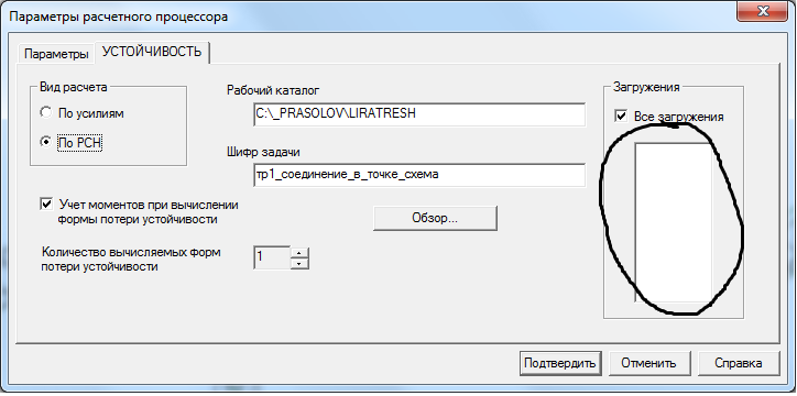

Здравствуйте! У меня проблема с заданием сейсмики. Лира 9.4. При расчете выдает вот такое: "Отсутствуют данные для вычисления матрицы масс основной схемы".
Схема создана лишь с целью пробного задания сейсмической нагрузки, поэтому прошу не обращать внимания на ее нерациональность. Сбор массы для сейсмической нагрузки - ручной, статические загружения "2" и "3". Собственно загружения: 1-распределенная 0.5 т/м. 2-"размазанное" 1 нагружение. Сосредоточенные нагрузки в узлах стыка колонны и ригеля по напр. оси Х. 3-"размазанное" 1 нагружение. Сосредоточенные нагрузки в узлах стыка колонны и ригеля по напр. оси У. 4-Сеймиска по Х. 5-Сейсмика по У. Буду благодарен за помощь! Вот файл Задание сейсмики.rar |
Регистрация: 13.02.2010
Сообщений: 34
РСУ это таблица сочетания усилий. Она складывает усилия от различных загружений, в различных комбинациях для получения максимального значения в элементе. РСУ не является обязательным к заполнению и не препятствует расчету. Короче проблема не в этом. Но спасибо что посмотрел)
Чтобы найти новый путь, надо уйти со старой дороги... Регистрация: 29.05.2011
Сообщений: 164
Во первых неправильно собраны масс с первого загружения Первое загружение дает, согласно диалогу суммирование нагрузок - 1152т Второе всего – 750т, и третье тоже всего 750т Но даже не это самое главное Необходимо было во 2 и 3 загружениях напрямую задать динамику, а силы задать не как сосредоточенные статические, а как вес массы в узле. Либо задать во 2 загружении сосредоточенные силы по оси Z, а в 3 и 4 загружениях собрать массы с загружения 2, вроде как (насколько я помню) в массы преобразуется только составляющая по оси Z. Но при этом эти два подхода по идее должны дать разные результаты, т.к. во втором варианте одновременно будут присутствовать массы и по оси X и по оси Y и по оси Z – на мой взгляд, это лучший вариант, но только для расчета колонн, для расчета плиты массы нужно собирать из загружения 1. Последний раз редактировалось Юсуп, 24.07.2012 в 00:30. Причина: Уточнение ответа |

Доброго времени суток товарищи. В общем проблема у меня с расчетом металлической башни в лире...Делаю вроде все так же, как и примере 5, но при нажатии : выполнить расчет, пишет, что ЗАДАНИЕ НЕ ВЫПОЛНЕНО...
Подскажите пожалуйста, что я не так делаю. И прошу строго не судить, только начал проектировать, да и не учил никто |

![]() lbr, вы в таблице РСУ неправильно задали взаимоисключение ветра ! В графе "NN группы взаимоисключающих загружений" надо писать номер группы, а не номер загружения. Так для загружения 5 и 6 надо в строке взаимоисключения ставить "1", а для загружения 7 и 8 ставить группу "2". По поводу расчетных длинн, напишу попозже, а то жена ужинать зовет ! ![]() |

Здравствуйте.
Правильно ли вписаны коэффициенты в РСН на рисунке, для последущего учета в расчете на устойчивость статических и динамических нагрузок (по 1 -ой форме колебаний конструкции) от ветра? ![]() Ветер_статика, загружение 3 - статическая нагрузка от ветра. Ветер с пульсацией, загружение 6 - динамическая нагрузка от ветра. При просмотре разных вариаций и результатов, закралось подозрение, что динамическая нагрузка в данном случае лирой не учитывается при расчете устойчивости. |
проектирование Регистрация: 01.11.2006
Кемерово
Сообщений: 2,891
как бы в РСН у каждой составляющей нужно ставить 1-цу или вы обоснованно не учитываете прочие формы?
Устойчивость на загружения с составляющими не рассчитывается, только на статическое загружение. А в выделенной строке вместо 0 в 1-ом сочетании должна стоять 1-ца. Точнее на пересечении строки 6 и столбец 1 должен стоять коэффициент сочетания (см. нагрузки и воздействия), а в остальных строках 6-1, 6-2, и подобных X-i должна стоять 1-ца для суммирования всех форм. Почитайте, как задается ветровая нагрузка хоть на форуме, хоть в хелпе, у вас она задана вроде как дважды и неизвестно, правильно ли. |

Если Вы задали для расчета пульсации n форм, то при расчете лира сама добавила форму номер n+1, и форма это - статический ветер. Это есть в справке все. Теперь, определяя суммарное усилие от пульсации, лира считает их как корень из суммы квадратов усилий всех значимых форм. В том числе и от формы n+1. Это значит, что если Вы поставите у загружения 3 ноль, а у загружения 6 единицу, то вы учтете и пульсацию, и статику. А сейчас вы учли только статику. Вот. P.s. А почему везде единицы? Надо ставить коэффициенты сочетания согласно СНиП "Нагрузки и воздействия" ну или СП 22.13330. Добавил попозжа: Аааа, Вам то есть только первую именно форму надо учесть? Какая-то особенная задача? Ведь по СНиП надо учитывать все формы у которых частота менбше либо равно предельной по таблице 8? ИМХО не париться и учесть все формы. Последний раз редактировалось AVO, 13.12.2013 в 09:39. |
Регистрация: 12.12.2013
Сообщений: 5
Спасибо ответившим.
![]() Я получаю вот что ![]() То есть РСН не генерируется/не приемлема/еще что то/ для расчета устойчивости... Я уже прочитал и понял, что лира суммирует загружения от статики и динамики, это хорошо видно в РСУ и описано в хелпе. Но вот из этого выражения в хелпе: "Если в расчете схемы присутствуют динамические загружения, то проверка устойчивости схемы для них может быть произведена только через комбинации загружений (РСН). Это связано с тем, что разложенные по формам колебаний результаты расчета на динамическое воздействие необходимо преобразовать в суммарные." как я понял, надо с помощью коэффициентов учитывать статику + i-ю форму колебаний от динамики... ![]() По поводу коэффициентов вы абсолютно правы, однако это просто тестовая задача и коэффициенты для того "что бы просто учесть". Последний раз редактировалось Giena374, 17.12.2013 в 12:03. |

![]() Получается для моего случая я должен пройтись по таблице коэфф.рсу согласно: 1 осн: можно нули поставить? 2 осн: П+0,95Длит+0,9Крат+0,9Мгн особое:0,9П+0,8Длит+0,5К+0,5М+1С а 4 столбец: пока тоже нули забил Итого получаю - см. рис2 |

Нет.
В РСУ задаются логические связи. Кратковременные нагрузки могут быть, а могут и не быть. Прога не тупо складывает усилия от нагружений, как в РСН. Например 1П - N=-20 т 2 Крт - N=+30 т 3 Крт - N=-30 т Прога включит в сочетания в зависимости от критерия или 1П+2 Крт - N=-20+30=+10 т или 1П+3 Крт - N=-20-30=-50 т. |

Маленько пример не понял, что такое 1,2,3 и N Вот если допустим рассматривать двухпролетную балку. В качестве кратковременной нагрузки будет нагрузка от людей. Как она может быть: в первом пролете, во 2-м пролете и на обоих пролетах. Обозначим нагружения 1- постоянная от собственного веса (П) 2- от людей в первом пролете кратковременное (К2) 3- от людей во 2-м пролете кратковременное (К3) 4- от людей на обоих пролетах кратковременное (К2+К3) Теперь я смотрю 2осн.сочетание: П+0,95Сумма(К) (Постоянная одна, длит., мгнов. и т.д. у нас нету) Какое неблагоприятное сочетания мы не знаем и проверяем на наихудшее условие, а именно: (П+0,9К2)или(П+0,9К3)или(П+0,9(К2+К3)) Это я предполагаю что алгоритм РСУ типо как то так работает, ну а если там и мгновенные и крановые и т.д. + знакопеременность нагружения, то все логические операции используются и формулы очень большие, получается что в РСУ все возможные комбинации учитываются |
Регистрация: 20.10.2009
Сообщений: 5,826
Номер загружения и усилие, например продольное в стержне.
В первом столбце таблице РСУ делайте объединение всех временных нагружений (задайте им одну группу объединения) и прога сама будет для интересующего вас сечения неблагоприятный вариант сочетания РСУ считать. И не обязательно это будет 1+2+3. |

Кемерово
