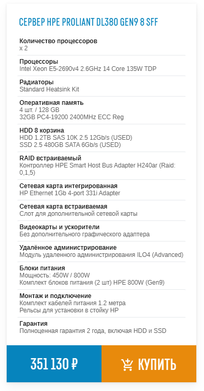

Доброго дня!
Ввиду значительного удорожания тарифов на облачные серверы с ГПУ, руководство изъявило желание заиметь свой сервер для работы 5-7 конструкторов (сейчас 4).
Основной вопрос в выборе GPU, остановился на Quadro GTX a4000 c 16GB VGPU.
Сам сервер HPE PROLIANT DL380 GEN9 с такой подборкой:
  1. Intel Xeon E5-2690v4 2.6GHz 14 Core
  2. 32GB PC4-19200 2400MHz ECC Reg 64GB (или 128GB)
  3. SSD 2.5 480GB SATA 6Gb/s
Может кто имеет опыт в выборе или знает, какой конфигурации будет достаточно, просьба помочь.
Данная примерная подборка выявлена путем опроса продавцов. На самом деле складывается впечатление, что они понятия не имеют, что нужно для подобной ситуации
Если получится оптимизировать и выявить слабые стороны, будет только лучше.

для хорошей работы у вас должен быть организован RAID из "серверных" SSD. Один SSD - самое узкое место в вашей сборке. ЦП староват. Всё, конечно, зависит от бюджета.

Это только основные части указал. Диски будут с возможностью использования под высокой нагрузкой в Raid 1.
БОльше интересует будет ли комфортно работать 5 сотрудникам?
Примерная конфигурация + GTX a4000 c 16GB

Насколько я помню, видеокарта NVIDIA RTX A4000 не поддерживает vGPU, нужна минимум A5000. При этом требуется специальная лицензия с переодической оплатой. И то, и другое практически невозможно сейчас.
