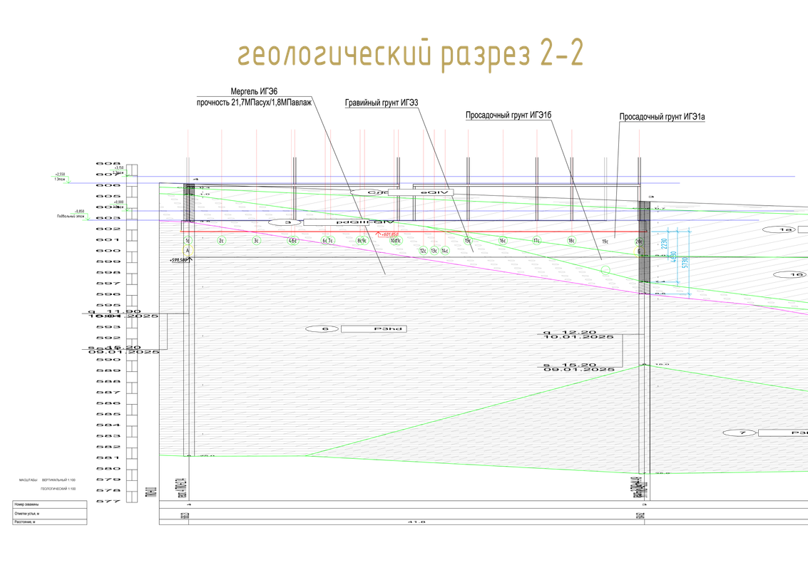

Уважаемые коллеги, подскажите, что можно сделать. Есть 16-ти этажка в сейсмике 8 баллов. Разрез прилагаю. Один край секции опирается на мергель - осадка около 0. Другой край опирается на просадочные грунты, гравийный грунт и далее мергель - осадка без учета просадки 19 см. Было заложено усиление основания грунтоцементными элементами, но выходит очень дорого и заказчик просит прикинуть вариант с буронабивными сваями-стойками диаметром 630мм. От многих конструкторов слышал, что в сейсмике один блок здания должен быть на одном типе фундамента или целиком на сваях или целиком на плите. Но где это написано, ни кто не помнит. Подскажите возможно ли опирание части секции на полускальные грунты, а опирание другой части секции на сваи-стойки? Чтобы исключить осадку и просадку можно заменить просадочные грунты на подушку, но чтобы осадка приблизилась к 0 подушку нужно делать из бетона.

Может в мергеле лидерных скважин набурить и посадить все здание на сваи примерно на одну глубину?
Offtop: Офигенно идиотское решение.
Что за половинчатое решение? Заменить весь мергель просадочным грунтом!

Сообщений: 42
Сообщение от svg Посмотреть сообщение
Так и напрашивается сделать 2 секции, под одной автостоянку
Все разделы уже запроектированы (20 блок секций) и пока заказчик не увидит суммы на устройство основания он не решится на переделку всего проекта.

Offtop: Офигенно идиотское решение. Что за половинчатое решение? Заменить весь мергель просадочным грунтом!
Каким просадочным грунтом?
Я имел ввиду сделать сваи на одной отметки, чтобы при расчете с кручением проблем не было.

Сообщение от Alkor527 Посмотреть сообщение
Я так понял не обязательно. Длины свай пропорционально в соответствии с уклоном падения скалы по низкой стороне оси секции (по рельефу). Для каждой секции своя. Что бы мозг себе не выносить. Мне кажется это логично, практично и для нервов, т.е норм спокойно.
Он же, Заказчик, согласен на буровые сваи.
