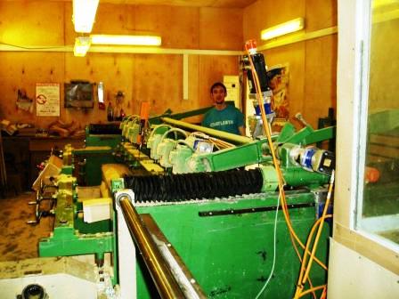

Когда ваяли это:
Модернизированный фрезерно-копировальный станок фирмы Reichenbacher Type R 640 - аналог RACC 2000
То по итогам консультаций с ANDREONI и Reichenbacher пошли по другому пути.
Предъистория: было два фрезерно-копировальных станка 6-ти шпиндельный и 2-х.
Из 6-ти шпиндельного сделали ЧПУ, а 2-х шпиндельный переделали под "сканер". Технология работы следующая: резчиком-макетчиком (или скульптором с послед.обработкой) выполняется модель (плоскостная или объёмная), утверждается (после многочисленных изменений и улучшений), и ставится на "сканер". На нём она оцифровывается (при этом 6-ти шпинд.может работать синхронно или выполнять другую программу), далее программа "вгоняется" в ЧПУ и всё. предусмотрен режим маштабирования.
Писать программу для ЧПУ под резьбу - неоценимый подвиг.
Процесс создания резчиком макета бюста 300х300х600 - 1..2 недели (с нормальным согласованием), процесс сканирования 2..3 часа.
Проработка изделий зависела от времени и режущего инструмента.

Тут, в смысле - в описанном случае, процесс модельного творчества только у резчика-макетчика, а остальное - производство.
Описанный случай касается примера в посте #18
