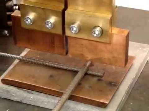

Минимум ограничен (вроде бы как?) только в руководстве КЖ 80-ых годов как 20 мм от точки контакта (осей арматурин).
Смотрел что из себя представляют станки для контактной сварки.
Вот посмотрите особенно второй станок.
С виду может и меньше сварить, скажем даже 10 мм.
Может таких станков раньше просто не было ?
Или нормативные требования по самой сварке ещё где-то есть ? В ГОСТе ?
Актуально, так как сложно сделать сетки-каркасы поддерживающие рабочую арматуру и соблюсти защитный слой.
Вот думаю, что делать. Игнорировать эти 20 мм из древнего руководства или не стоит...
