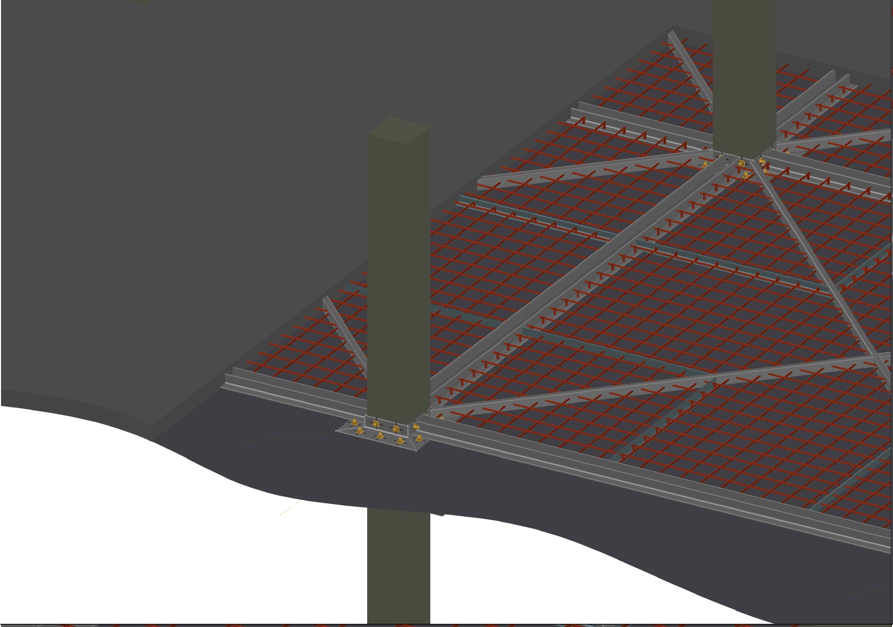

Доброго времени суток, коллеги.
Для начала поясню ситуацию, и соответствующую ей задачу: при обследовании 8-этажной блок-секции монолитного жилого дома нами выявлена плита перекрытия в уровне отметки перекрытия 2-го этажа, имеющая крайне низкую прочность бетона - всего лишь В5 из предусмотренных проектом В25. Бетон был сильно переморожен, что подтверждается в дальнейшем фотоснимками: непосредственно по верху грани этой плиты при попытке проложить коммуникации рабочие начали работать отбойным инструментом (видимо, они думали, что демонтируют стяжку под прокладку труб), и в отколотых кусках отчетливо видны следы морозного рисунка. Плита проморожена по всей площади, и по всей площади этажа имеет такую прочность.
Бетон мы испытывали как на сквозное прозвучивание ультразвуком (результат неудовлетворительный, т.к. структура бетона сильно нарушена, и не дает прибору нормально произвести измерения), так и отрывом анкера. Так что ошибок быть не может. Отколыши бетона легко крошатся руками - прямо как шлакозаливные стены какого-нибудь дачного домика совковой постройки.
Армирование плиты очень мощное - основная арматура d10/12 AIII с шагом ячейки 200х200 мм, плюс дополнительное армирование стержнями d14/18AIII, и тоже с шагом 200х200 со смещением относительно стержней основных сеток. При всем при этом плита имеет неслабые прогибы в 40-50 мм при переменной сетке колонн (чертеж с осями для понимания геометрии прилагаю). Толщина плиты - 200 мм.
Поэтому и возникает вопрос - каким способом бы вы решили эту проблему? Одно решение у меня уже есть, но пока озвучивать его не буду - не хочу заранее ограничивать измышления тех, кто захочет помочь в вопросе хотя бы чисто описательным ответом. Мне достаточно было бы понять концепцию того решения, которое вы предлагаете. Все остальные расчеты и изыскания я, само собой, выполнять буду сам. Как только наберется хотя бы несколько предложений, выложу свое техническое решение в 3д (уже накидал). Обсудим, насколько я прав или не прав.
Update 1:Забыл отметить ранее - в плите предусмотрены доп. каркасы "скрытых балок"... Есть при этом на отдельных участках контурные балки - указаны на чертеже, и консольные к балконам. А так по основной площади - перекрытие безбалочное бескапительное.
Update 2:Как тут правильно задают вопрос в ответах, нужно уточнить: блок-секция завершена только монолитом, и перегородками-межкомнатными стенами со штукатуркой. Позволительно разбирать это дело, крутить-вертеть. В части поверочного расчета - жду конструктора своего, что он мне скажет по итогу. Сейсмики у нас тут нет никакой, поэтому эта проблема отпадает.
С вопросом обращаюсь, т.к. ситуация нифига не стандартная: сносить все вышележащие этажи не вариант, они вменяемые. Просто так усилить такую, с позволения сказать, "плиту" тоже нельзя. Запретить эксплуатировать этаж - не вариант. Кроме того, существует неочевидная проблема увеличения расчетной длины колонн смежных с этой плитой этажей, т.к. прочность бетона колонн-то нормальная. А вот плита - как сыр по сравнению с колоннами, и нифига не работает как полноценный жесткий диск перекрытия. Имеет место образование пластических шарниров... Такие дела.
Премного благодарен всем тем, кто примет участие в сим обсуждении.

Перед тем, как выложить наше предполагаемое решение проблемы, попробую внести одно уточнение: вопрос с одной стороны срочный, и требующий быстрого решения. С другой, более плотно к нему я подошел только в пятницу, когда на руках оказалось более-менее достаточно исходных данных по объекту. Посему, еще пару дней точно потрачу на изучение доп. материалов по Мальганову (старый конь в борозде), и рекомендациям от "ЦНИИ Промзданий".
А теперь, как и говорил, выкладываю пока наше решение проблемы. Рисунок, сцуко, получился большой - чтобы был более понятен конструктив.
Если кто подскажет, как эту балду уменьшить до приемлемых размеров - буду рад услышать. Внесение атрибутов ширины и высоты в тег картинки почему-то не работает.
Суть решения сводится к устройству нового сталежелезобетонного диска перекрытия с анкеровкой к колоннам как посредством шпилек на хим. анкерном составе, так и, возможно, с приваркой к существующей арматуре колонн (ибо подвешивать все перекрытие на шпильки попросту смешно).
  • Данное (условно назовем - "новое") перекрытие будет располагаться непосредственно над старой трухлявой плитой, которая в дальнейшем частично демонтируется, и от нее оставляются только капители и зоны усиленного армирования вдоль диафрагм жесткости. Эти оставшиеся части берутся в пояс из прокатных швеллеров (которые точечно обвариваются с существующей арматурой капителей, и тоже точечно, насколько это возможно, обвариваются с металлокаркасом нового перекрытия, создавая дополнительные точки обвязки. В расчете это не факт, что будем учитывать - возможно, такое доп. соединение останется как запас прочности, т.к. изначально я хотел рассчитать новое перекрытие как полностью самостоятельное.
  • Стальной каркас предполагается выполнить предварительно напряженным с нагревом (тоже вопрос - если кто хороший практик, будет нелишним услышать как лучше такое реализовать).
  • Чтобы не было никакого сцепления бетона новой плиты и старой трухлявой, на верхнюю грань старой плиты укладывается барьер - либо текстиль какой-то, либо сетка мелкая.
  • Для защиты от продавливания устраиваются юбки и воротники на колоннах и диафрагмах, которые также стягиваются шпильками.
  • Раскосная решетка стального несущего каркаса новой плиты показана условно - все будет приниматься исключительно по расчету. К элементам раскосной решетки будут привариваться вертикальные коротыши из толстой арматуры, к которым в дальнейшем будет крепиться, собственно, арматура новой плиты. Достаточно распространенное решение.
  • Узел усиления базы и оголовка колонн смежных этажей ("воротник" и "юбка") - предполагается перед его устройством засверлиться под углом скажинами-лидерами, и инъецировать туда некоторое количество полимерцементного либо эпоксидного раствора, чтобы этот узел немного укрепить.
  • Плюсом такого решения может стать относительно малый расход бетона ->снижение нагрузок при повышении металлоемкости. Тут придется прикинуть, посчитать, сравнить с другими вариантами. Толщину плиты можно было бы выполнить около 150 мм. Кто скажет, что этого мало - могу привести обоснованный расчетом и конструктивными рекомендациями пример 9-метровой плиты толщиной 160 мм. Армирована, правда, не профилями, а обычной арматурой.
Какие я вижу в нашем варианте минусы и проблемы:
  • В приварке вижу опасность, т.к. колонны и без того под нагрузкой - лишний раз ослаблять локальным нагревом арматуры не хочется. Из расчетной схемы выдернем усилия в этих конечных элементах, и там уже будет понятно - имеем возможность вариться, или нет.
  • Сложность в создании предварительного напряжения металлических элементов несущего каркаса нового перекрытия.
  • Крайняя степень требовательности к рабочему персоналу. Дебилов допускать категорически нельзя. Многие элементы придется выполнять по месту, не на заводе (т.к. сетка колонн пляшет, местные оси колонн имеют эксцентриситеты относительно разбивочных осей. Некоторые колонны имеют пропеллерность в своем сечении (верх относительно низа в пределах этажа), и прочие прелести кривого бетонирования без должного контроля при установке опалубки.
  • Нетехнологичность в части устройства сварных швов. Электродом чисто технически во многие места (скажем, чтобы качественно обварить обрамление вырезаемых капителей в старой плите с существующей арматурой) либо очень трудно, либо невозможно подобраться.
  • Изменение высоты двух этажей. Нижним это будет в "+" - запас на подвесные потолки... Которые опасно будет крепить с риском проковырять металлоконструкции
Пока как-то так... Просьба высказаться относительно целесообразности этого решения. Постом ниже отпишусь о том, что я вынес наиболее приемлемого (на мой взгляд) к нашей ситуации из того, что люди здесь предложили.
Update 1 Заменил один рисунок на 4 раздельных. Иначе читать невозможно будет, большая пикча расплывается на 3600 пикселей. Если камрады скажут, что и такой вариант неудобен, уменьшу пропорции каждого изображения.
Общий вид решения
Укрупненно в части раскосной решетки
Ориентировочный узел усиления базы колонны, он же - подготовка под устройство металлокаркаса в пролетной части
Уид снизу

1. Видимо в перечне работ просто не показано временное крепление перекрытия распорками.
Это в любом случае надо сделать.
2. Что даёт предварительное напряжение нагревом каркаса?
3. Расчетный контур продавливания не один, поэтому юбки и воротники мб не единственной мерой.
Тут вполне могут быть сложности для колонн у стен и диафрагм.

Offtop: до конца не дочитал, много букв:
в чем смысл экономить 50...70 мм толщины плиты и пихать для этого кучу профилей в нее? Обычное перекрытие 200...220 мм. Вопрос с лестницами решили?

Далее... В тесном кругу товарищей-обследователей (действительно толковых людей у нас, к сожалению, мало) мы посоветовались, и вспомнили о неплохом оборудовании Kärcher. В общем, если подобрать достаточное давление, то оно способно будет отбить с очищаемой арматуры остатки трухи и говна, которые на нее налипли и не хотят уходить. То есть теоретически, можно вернуться к варианту захваточного перебетонирования плиты. Придется, правда, устроить систему временных металлических балок-распорок (может быть, даже связевых диафрагм - покажет расчет). Проблема в том, что ввиду сжатых сроков, работы, возможно, будут производиться зимой. Возникнут трудности с отводом такого количества воды. Другими способами очистить густоармированные участки усиленных зон возле колонн/диафрагм в контексте наличия каркасов скрытых балок вряд ли получится.
поставить временные опоры;
поверх старой плиты залить полноценную новую, используя старую в качестве опалубки;
старую плиту прицепить к новой подвесами (не демонтировать);
колонны усилить из-за увеличения нагрузки
Почему не нравится такой вариант - заливать новую плиту, оставляя старую? Это было второе наше решение, которое логично продолжилось тем, что мы предложили демонтировать пролетные части плит. Ну тупо нагрузку убрать, уже не нужную.

Вот это решение мне очень приглянулось. Оно теоретически может позволить вообще не менять высоту обоих этажей (либо придется сильно ограничивать нижний этаж под плитой - балки-то будут немалого сечения). Если использовать балки в качестве временных распорок по осям, конечно же... НО: упираемся в чистку арматуры от старого бетона...
Решения с полимерными смолами и холстами - я пояснил выше... Мне кажется, в контексте этой ситуации это будут полумеры. Которые физически очень сложно ДОСТОВЕРНО просчитать, и подтвердить цифрой.
В общем, пошел еще курить типовые альбомы... Сегодня, скорее всего, предложу заказчику сделать пробный выстрел - выберем участок плиты, скажем, 800х800 мм, поближе к колонне (но не впритык). И попробуем дать рабочим задание расчистить арматуру в этом участке густого армирования. Если пойдет работа нормально, то можно принять решение о захваточном перебетонировании.
Возможность наибольшего задействования ресурса стали на растяжение, вестимо... В порядке запаса прочности перекрытия, и - одновременно - по возможности обеспечения независимой работы от старой плиты до тех пор, пока она не обрежется до капителей (которые пройдут по границам усиленного армирования по колоннам). Сразу же отвечая на вопрос следующего участника беседы:
Экономия 50-70 мм толщины плиты - это минус 100-140 кг/м2 перекрытия... В контексте херовых решений проекта (сегодня получил предварительные данные от конструктора - там даже при проектной прочности бетона в В25 по всему каркасу не проходит целый ряд колонн) это прям актуально. Потом... Просто перекрытие в 200-220 мм с обычным армированием... А куда его крепить-то, если нижнюю плиту демонтировать? Она поддерживать новую не очень-то будет. Надо как-то диск создать...
По задумке, роль этих распорок сразу может на себя принять металлическая диафрагменная система этого нового сталежелезобетонного перекрытия...

Как-то все сложненько и на сопельках, как-то не по-человечьи...
Поясните, пожалуйста (не стеб, реально вопрос). В чем именно?
Из Вашего первого комментария к теме я для себя один полезный нюанс вынес - да, можно выполнить короткую обойму +-1 м в обе стороны от перекрытия. Работать это будет примерно как доска для фиксации сломанной руки... Хорошее решение, которое может сразу быть использовано и как основа для крепления любых других элементов.

Сообщение от DrBerD Посмотреть сообщение
Поясните, пожалуйста (не стеб, реально вопрос). В чем именно?...
Я не вникал во все, но вот хотя бы болты - восемь дырок в колонне - это же раскромсание варварское..? Я вообще сомневаюсь, что близко к перекрытию можно будет буром подойти - перфораторы толстые таки по форме...
И много уголков, пересекающих арматуру - это какая-то возня мелочная.
Сердитые решения должны выглядеть сурово..
А не как вот эта нейронная система.
Ну может если долго созерцать, можно и проникнуться чем-то...
Воскресе

DrBerD, а вариант с балочной клеткой и набетонкой ?
Сразу не передаст, а подгрузит, к тому же для крепления вы собираетесь ослаблять колонну.
С нагревом все равно не понял
