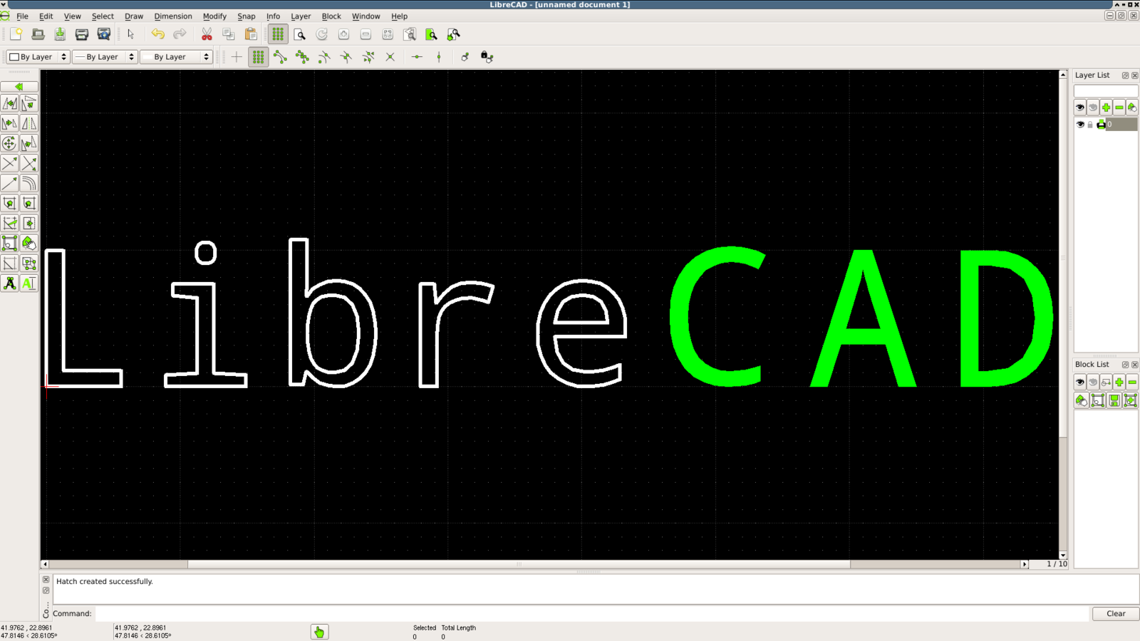

Сообщение от es-domak Посмотреть сообщение
Нашел еще QCAD. Что про него скажете? Есть смысл разбираться?
QCAD (https://www.qcad.org/en/) - достаточно примитивный CAD, но сильно заточенный под скриптовую автоматизацию. Ежели хорошо дружите с написанием скриптов, то возможно "это" ваш вариант.
LibreCAD (https://www.librecad.org/) - в некотором смысле форк QCAD (интерфейс такой же), но без коллекции скриптов. Отличается от QCAD лицензией.
PS: И первый и второй слишком "весомы" для звания миниCAD и недостаточно функциональны для своего "веса". Оверхэд короче (хотя последние AutoCAD-ы также этим сильно страдают).
