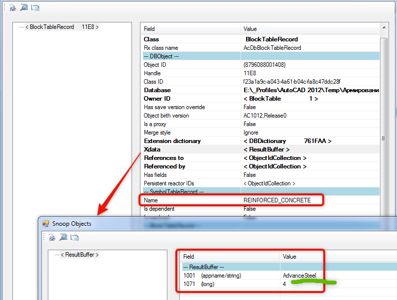

В спецификации прилагаемого чертежа используются интересные блоки с именем REINFORCED_CONCRETE. Подскажите пожалуйста с помощью какой надстройки(программы) они созданы?

Здесь суть в том, что в спецификации блоки с атрибутами, атрибуты берут значение из количества отрисованных блоков с арматурой(каркасов), что в свою очередь автоматизирует подсчет арматуры. Но когда заходишь в этот блок он пустой, и не дает просмотреть формулу в атрибуте. Не могу понять как это реализовано.

1. Программно к одному и тому же блоку можно присоединить разное количество атрибутов, если я правильно помню, надо будет попробовать...
2. Атрибуты вставлены как константы, потому и не редактируются.
Конкретно Ваш блок имеет пометку:
Хотя в файле есть еще следы VETCAD
поле в значении атрибута
Нет там полей, по крайней мере прямо в атрибутах... может реакторы на изменения есть, но у меня это не видно.
Block name: REINFORCED_CONCRETE
Name: POSITION ; Content: 10 ; Fields: False
Name: REFERENCE ; Content: ГОСТ 5781-82 ; Fields: False
Name: DIAM_T ; Content: %%c ; Fields: False
Name: DIAMETER ; Content: 8 ; Fields: False
Name: CLASS ; Content: A240 ; Fields: False
Name: LENGTH_T ; Content: L= ; Fields: False
Name: LENGTH ; Content: 580 ; Fields: False
Name: COUNT ; Content: 56 ; Fields: False
Name: WEIGHT ; Content: 0.23 ; Fields: False
Name: CONSTRUCTION ; Content: Секция 5 ; Fields: False
Name: STEP ; Content: 112 ; Fields: False
Name: STEP_T ; Content: шт. ; Fields: False
Name: CONSTRUCTION ; Content: Секция 1 ; Fields: False
Name: COUNT ; Content: *112 ; Fields: False
