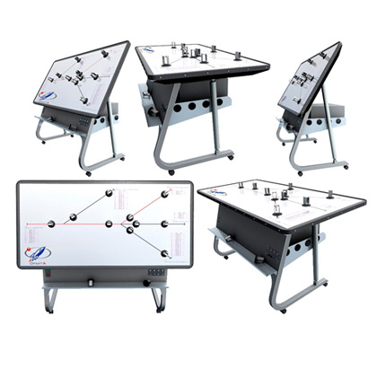

Всем привет, пришло тех. задание. Нужно изготовить универсальное приспособление для гибки кабелей, в одной плоскости ( диаметра кабелей: 3, 4.5, 6 и соответствующие радиусы гибки R5, R8, R12.) Я быстро накидал идею. Может кто подскажет как дальше доработать. Нужно еще стойки и прижимы. Смотри рисунок.

для коаксиальных кабелей диаметром 6 мм нужен рычаг для гибки? Имхо, просто набор фиксирующе-направляющих элементов на фанерке (под каждый диаметр кабеля) и нарисованные разные цветами трассы изгиба прямо по фанере. Или типа --- R5 ---- R5 ---- - а то и дальтоники могут оказаться среди монтажников)

Ну что здесь хитрого. Неподвижный ролик (сменный, в зависимости от диаметра кабеля), обойма с рычагом и подвижным регулиремым роликом, тоже сменным, в зависимости от диаметра кабеля. Ну, чтобы в ручей/канавку на нем кабель дожился плотно. Радиус неподвижного ролика по центру ручья - это радиус гиба кабеля.

Видел. Стол с кучей дырок (этакая сетка). Набор "грибочков" в те дыры вставляемые. Кабели руками там спокойно гнулись, но не вопрос напялить какой стканан с ручкой на тот грибок и его выступом помогать гнуться куда надо вокруг грибка. Можно удумать грибок с разными диаметрами, а после гнутья сбрасывать изогнутое в уровень стола. Там куча кабелей перевязывалась, грибки выдергивались и эта кракозабра тащилась на установку в... пусть машину.

Интересно, если на плите просверлено куча отверстий с определенным шагом ( мне не известно, пускай будет 10 мм для примера), как Вы собираетесь выставить размер например 5 между осями? Такие размеры довольно часто встречаются у нас на производстве.

Отверстия могут идти с шагом 5 мм. В чем проблема?
Чтобы гнуть провода в одной плоскости вполне себе рабочая конструкция.
Навтыкал грибков и гни хоть сто штук проводов.

Согласен, а как выставлять 73. с шагом 5 , отверстия 2 или 3 мм?

Ну, для вас мы возьмём просто доску и грибки будем к ней прикручивать шуруповёртом на любых пришедших в ум растояниях

На радиозаводах жгуты делали на доске со штифтами

Делайте везде шаг с модулем 5 мм или просто диаметр гиба увеличивайте, это не страшно. Этого должно хватить на почти все нужды. В конце концов можно сделать грибки со смещенным центром оси, правда тогда отверстия нужно будет сделать квадратными, чтоб грибки не проворачивались. Тогда шаг будет 2.5 мм. Можно в грибки неодимовые магниты вставить, чтоб держались лучше.
